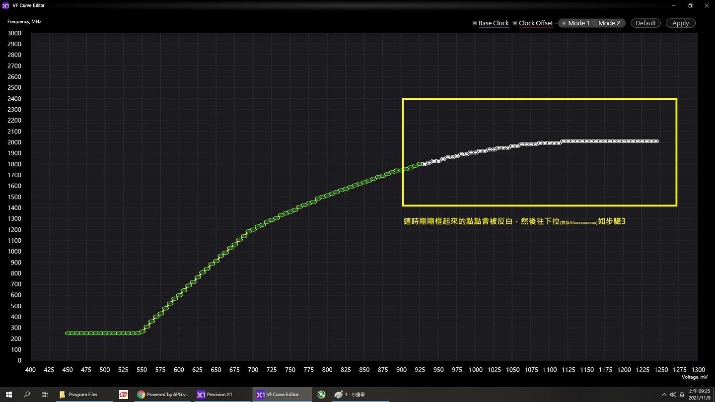

步驟一:
直接用滑鼠將你要固定的mv之後的點都框起來
我個人是固定在925,故將925之後(不包含925mv)的點都框起來 (點我看大圖)
步驟二:
這時剛剛框起來的點點會反白,然後往下拉(類似Afxxxxxxxxxxxx)如步驟3 (點我看大圖)
步驟三:
1.將步驟二反白的點往下拉至隨意一處
2.接著將925mv之前(含925mv)的同步驟二用滑鼠框起來 (點我看大圖)
 步驟四:
A.步驟三框起來的地方一樣會反白,這時候不用按shift就可以整個做整體的上下調整
B.當上下調整MHZ時,B點反白的數字為初始未調整下的925MV所對應的MHZ為1785,而在做上下調整時,1785 MHZ此數值不會因你做的上下調整而有所增減
C.對應到左邊MHZ數值,基本上+125大概就會是1785+125=1910 MHZ,會說大概是因為實際最後的MHZ有時會有些微的誤差
(點我看大圖)
步驟五:
1.當調整到你所要的MHZ之後,按下右上方的Apply,vf曲線就會變成步驟五的樣式(是不是很眼熟)
2.當按下Apply後,接著去點定壓的925mv那個單一點,此時點會反白,下方925 mv會反白,左方1875 mhz會反白
   此舉在於做最後的確認,確認你所調整到的mv/mhz是否正確,之後回主畫面按下儲存然後套用
(點我看大圖
接下來就可以去跑一些3DMark壓力測試有的沒的
如果壓力測試失敗,想調整mhz,就如下圖所示
直接將925mv(含925)以前的點點全部框起來反白,然後去做細微的調整 (同步驟4>>步驟5)
由於x1的mhz單位不像afxxxxxxxx以5為單位增減,有時候增減的數值為3或4 (我也不知道為啥會這樣~~)
所以你只要抓個大概到最接近你想要的值之後按Apply即可
例如我1875跑不過要降頻降到1860,但是不管怎麼調整都只會有1862或是1857,這時候就2個都試,然後去跑步驟5確認最後的mhz為多少即可
調整完後別忘了回主畫面按下儲存然後套用
(點我看大圖)

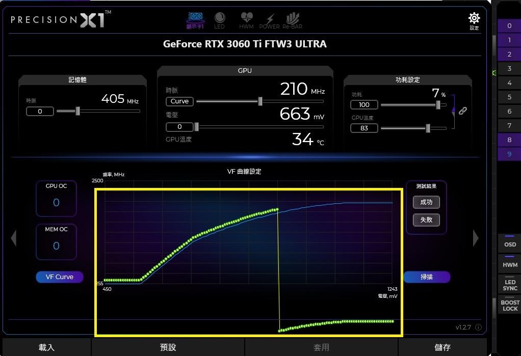

另外下圖黃框處想請管理員看看,當我都設定完>儲存>套用之後
主畫面黃框處的曲線就變成這副畸形模樣XD,而且越多次細部微調之後會變得更畸形
我還有調整到右邊的曲線整個沈到消失不見的XDDDDDDDDDDD
不知道這有沒有解?
 (點我看大圖)

    您好!
    謝謝您 VF 曲線說明,很詳細!
    補充說明:
    1.顯示卡1(VGA1)頁面,按下 "GPU"字串(GeForce RTX...下方),可以快速切至   "VF 曲線設定" 頁面
    2.Base Clock 為基礎曲線,Clock offset 為增減的範圍(採累加方式).....也是顯示超出範圍和變得更畸形的原因
    3.Mode1 和 Mode 2 只是顯示方向的差異,建議選 Mode 2 會比較快理解offset範圍:紅線水平為預設、紅線向下為降頻、紅線向上為升頻
    4.上下調整mhz時數值+3或+4不一定 => 這要花時間處理...需要等待
    5.前後的數值都apply試過之後才能確定是否為我所要的mhz數值 => 正常,因為Apply 後會有 Smooth 動作 (條件:後綠球的頻率不能低於前綠球頻率)
    6.曲線整個沈到消失不見或蓋到字串=>VF 曲線為"手動"設定,綠球排列為"自行" Apply 後的結果。下版會更新如超過UI顯示範圍就不會顯示
    謝謝
